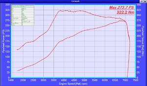

    посчитайте пжлст какая будет мощность и момент при 3000об и при 5000об у мотора с параметрами.
    322мом/3800об
    273лс/6800об
    и
    468мом/4300об
    295лс/5700об
  9. Ratkov

    Я от вас уже в шоке.
    Где остальные параметры?
    П.С.
    Ну как говорится какой вопрос - такой ответ:
    буду считать, что приведённые данные - это максимальная мощность и момент.
    322 Нм при 3800 об/мин
    174 л.с. при 3800 об/мин
    не более 320 Нм при 3000 об/мин
    не более 137 л.с. при 3000 об/мин
    273 л.с. при 6800 об/мин
    282 Нм при 6800 об/мин
    не более 228 л.с. при 5000 об/мин
    не более 320 Нм при 5000 об/мин

    да это я в шоке, как можно считать все линейными формулами и тыкать пальцем в небо. и при этом бить себя в грудь и все утверждать. нет бы сказал, что мол предполагаю. а так выдавать все за чистую монету начитавшитсь статей в стиле "популярная механика" и при этом не краснеть. наглость второе счастье.
    для первого случая при 3000об мотор имеет 90лс и 210 момента. погрешность получаеца мягко говоря аномальная.
    соотв. можно сравнить во втором случае. там кривая еще круче. и я думаю данные будут еще более смешными.
    в итоге получаем расчет все не очем. тк куча других факторов имеет значение. атмо или турбо. какой наддув. производительность турбы, с каких об на буст выходит и многое другое.

    Ты попросил меня расчитать мощность и момент, но при этом даже не предоставил мне необходимых данных.
    Даже учитывая это я смог с точностью определить, что при 322 Нм на 3800 об/мин - мощность составит 174 л.с.
    При 273 л.с. на 6800 об/мин - момент составит 282 Нм
    То что я написал не более 320 Нм при 3000 об/мин и 5000 об/мин - на самом деле так и есть, просто для более точных значений необходимо знать больше данных, которые ты не предоставил.

    По твоим формулам можно посчитать мощьность и момент в граничных точках, что само по себе бесполезно.. тк чтобы посчитать чтото на опр оборотах надо точно знать либо мощьность либо момент при этих оборотах. эти данные только из графика. либо по более сложной формуле.. то что ты считаешь мощу и момент в макс точках это канеш круто 9 класс 2 четверть.
    Про 0.6 бара в 10.3 ну не соглашусь ну никак. и это просто бессмыслено. ебаца настраивать 10.3 на 0.3 бара не дай бог чтото гдето ****ет или угол просреш или передуеш... ради 30 лошадей... неее туфта...
