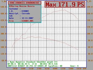

    так поправка. 225 момента при 0.7бар при 3800. это данные завода.
    уважаемый утверждает что при давлении в 0.2-0.3 бара выдавит 200 момента при 3000...
    и вообще о какой зависимости вы тут говорите когда у вас нет ни графиков ничего. только мотор созданный из слов и соплей. может тогда распишите нам как будет выглядеть полки мощьн и момента на 3А компр 0.3 бара по оборотам.
    и вот вам график одного из не стокового PG
      173,8 КБ
      97

    1. Вы забыли упомянуть, что на PG - СЖ 8,0 + объём всего 1,8 литра
    При этом 225 Нм при 0,7 барах на 3800 об/мин очень хороший показатель - учитывая, что СЖ 8,0
