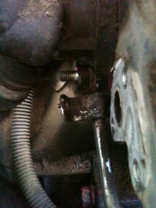

    Ну вот, закончил разбор, Потратил 1.5 часа.
    Потом выложу фотоотчет, а если в двух словах, то просто надо снять очень много мелочей.
    В основном, хомуты, да винтики под головку на 8.
    Вот список того, что пришлось снять:
    1) коробку воздушного фильтра
    2) слить антифриз с расширительного бачка и снять его
    3) снять 2 металлические трубки ВКГ, идущие вдоль клапанки
    4) снять экран из фольги, идущий вдоль клапанки
    5) открутить от головы трубку, подающую масло на турбину
    6) снять клапан СВВ
    И только тогда открывается доступ к снятию фланца.
    Он крепится на 2-х болтах к голове и двумя болтами с торца, к металлической трубке, идущей сверху около топливной рампы, на верхний выход радиатора.
    Да, на нижнем болте, который крепит фланец к башке, сидит маслянная трубка турбины.
    Прилось откручивать эту трубку от башки.
    Пришлось подолбаться со снятием патрубка, который уходит от фланца на печку.
    Снял с разьема П-образную металлическую скобку, а вот патрубок никак было не сдернуть.
    И отвертками его подковыривал, но ни в какую (боялся сломать).
    Помог сосед, он такие вещи раньше делал.
    Обхватил это соединение двумя руками, начал рассоединять, приложил усилие и патрубок снялся.
    Поразило то, что между фланцем и этим патрубком печки нет резинового колечка.
    Там две пластиковые поверхности выполнены в виде конуса.
      227,8 КБ
      379

    А теперь вопрос знатокам, какие соединения и чем мазать на новом фланце ???
    Сосед мне посоветовал соединение фланец-печка (которое без колечка), намазать литолом, чтобы не закисало на будущее.
    Соединение фланец-голова намазать герметиком.
    А соединение фланец-металлический патрубок тоже помазать литолом, чтобы резинка не задралась, при состыковке.
    Вроде, все логично, но меня смущает литол, а не спровоцирует ли он течь ???
  19. Garage.Inc
    19 дек 2006
    17.521
    Литва
    cannondale sl2
    ничем не "мазать". неужели тебе, как "работнику сервиса" это неочевидно?
    в соединении "фланец-гбц" тем более бесполезно использовать герметик в силу конструкции (две плоскости и кольцо между ними).
    очистить все и обезжирить очистителем карбюратора abro.
    ps: на 8e конструкция еще хуже :nod:
  20. Strelban
    Strelban Участник форума
    6 апр 2009
    457
    3B3,4motion
    там есть колечко. На схеме в ЕТКА не указано, правда. По моему, такое же как под ДТОЖ N90316802. Стоит оно внутри патрубка за шайбой треугольного сечения.
    1.5 часа если в первый раз делать - отличный результат. Не лукавишь?:cool:
