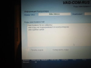

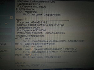

    Ребята спасайте.сажусь в машину поворачиваю ключ давай зажигание и шел чек и на приборке засветился машина с клюем то есть блокировка моби.вагом пытался удалить ошибку не фига не удаляется ,ключ прописывал еще раз думал малоли не фига ,Хреновое в том что вытягивая ключ приборка все светится не гаснет ,поставить на сигналку реакции 0 ,пришлось закрывать с ключа дверь и откл акум .
    заметил то что поворачивая ключ нет пружинки как бы не чувствуется Может навернулся замок ?
    народ помогите прошу машину оставил на другом конце города !
    раньше этих ошибок не было до сегодняшнего прикола !
    Ауди а6 с5 2002 года 2,5

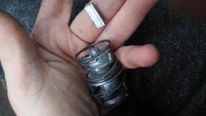

    проблема решена !поломка внутри замка стандарт проблема vaga

    вот причина
