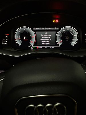

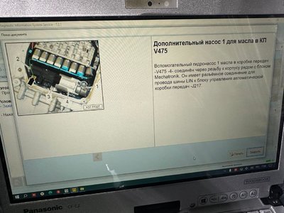

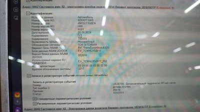

    Уважаемые коллеги, приехала новая Q7 из Германии (рестайлинг), сразу горела ошибка система пуска автомобиля: Неисправность! Обратите в сервис". (во вложении) Позвонил в Ауди Север, говорят блок комфорта новый, подключиться, чтобы посмотреть, можно только через китайский канал связи, который работает нестабильно, поэтому диагностика может занять до двух недель, сначала за диагностику озвучили 16 000, а потом прислали счет на 41 000. Короче туда не поеду. Обратились к знакомым ребятам, которые занимаются VAG, они подключились, им выдает, что ошибка доп. насоса КПП, отвечающего за старт-стоп, который, кстати сказать, не работает. Машина работает идеально, просто висит ошибка. Ребята говорят, что вероятнее всего где-то чего-то не подключено (датчик, фишка), но чтобы добраться к этому насосу надо снимать поддон КПП, чего откровенно говоря не очень хочется делать на абсолютно новой машине.
    Прошу совета, к кому из хороших диагностов (кроме Ауди Север) можно обратиться в Москве. Заранее благодарю.

    А фишку пробовали этого насоса смотреть?
    Он снаружи подключается.
    У меня такое же было, когда провод сгнил от Московских зимних коктейлей.
