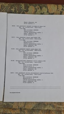

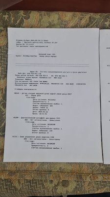

    Всем привет, не могу разобраться в проблемке, может кто пнет в нужном направлении?
    Такая проблемка появилась второй раз, а значит уже закономерность.
    Подхожу а авто на кейлесс не отзывается, с копок ключа открывается, на старт стоп не реагирует, вставляю ключ в замок зажигание включается, стартер крутит мигает спиралька и не запускается.
    Подключаю васю 5ый блок не выходит на связь
    Снимаю клемму на пару сек, одеваю и все работает
    выручайте всю голову сломал photo_2024-03-19_19-41-17.jpg photo_2024-03-19_19-41-26.jpg
