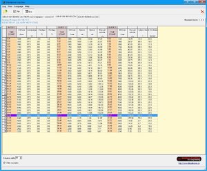

    Предыстория такова: а6 с5 2,8 квака, решил проверить разгон до 100, мерил torque и секундомером, огорчился(12 сек.) Помыл ДМРВ и дроссельную заслонку, свечи почти новые, форсунки мыл в прошлом году. Вроде должна ехать быстрее, в ваг коме ДРМВ максимум показал 149 кг\см по-моему, В принципе она и не ехала быстрее с момента покупки никогда, но добрался до дросселя на хх показания 3.4-3.5, а вот если на гашетку до конца нажать больше 77% или 84 градуса не показывает, Думал может тросик не правильно стоит, но и вручную те-же показатели. Если я правильно понимаю то дроссель должен на 90 градусов открываться и 100% соответственно? Адаптацию делал через ваг ком, тот же результат.

    При тапке в пол, угол должен быть 99-100%. Проверить на заглушенной машине плавным нажатием с построением графика - нарастать должно плавно и без скачков/провалов. Вобщем разбирайся для начала с ДЗ.
