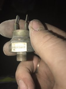

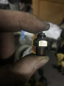

    Сегодня снял датчики. Двухконтактный 035919369s а одноконтактный 804/6/5

    Это терма выключатель..
    А это по моему не то что надо..Я про номер.

    Вот и я не нашел его что это за датчик, и что тогда там должно стоять? А по поводу термо выключателя,на что он идет? и еще вопросик что за датчик стоит на гбЦ, ближе к грм?
