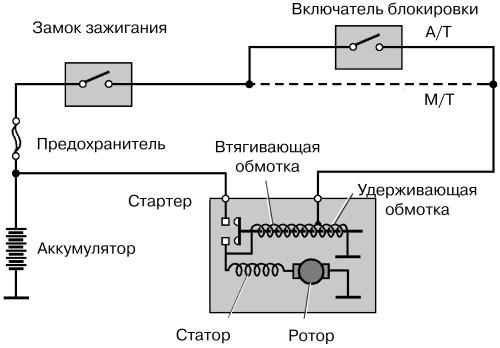

    Лень писать, нашёл погуглив
    ...причина по которой втягивающее реле не срабатывает при подаче напряжения, заключается... в плохих щетках. Если это так, то вы можете до изнеможения менять медные контакты и «пятаки» во втягивающем реле – стартер все равно будет включаться через раз. Дело в том, что во втягивающем реле есть две обмотки. «Земля» на втягивающую обмотку подается через щетки стартера . Да, на другую обмотку «земля» подается прямо с корпуса стартера, но у этой обмотки (удерживающей) не хватает сил втянуть сердечник. Из нашего опыта следует, что когда втягивающее реле при включении громко щелкает (в этом случае даже удается различить звук входа шестерен в зацепление), но стартер не запускается, то дефект скорее всего находится в контактах или пятаке втягивающего реле. А если втягивающее реле щелкает тихо (в салоне почти не слышно) и стартер не запускается (при этом сам бендикс может даже пытаться немного «выскочить»), то виноваты изношенные щетки электромотора стартера. При этом (при снятом стартере) обычно наблюдается любопытное явление. Если стартер проверять в горизонтальном положении (как обычно), то он не срабатывает. А если этот стартер установить, придерживая руками, вертикально, он включается, как положено, без единого сбоя....

    :shock: ээээээээ Толи лыжи не едут, толи... Как земля может подаваться на одну из обмоток втягивающего через щетки ? втягивающее имеет 3 контакта типа + и свой корпус как минус, в свою очередь корпус втягивающего прикручен к стартеру, т.е. минус в любом случае один и это корпус втягивающего. Не, ну правда лыжи не едут :confused:

    #39 Лёхан, 6 фев 2012
    Может стоит мат. часть подучить, глядишь, лыжи и поедут.
    http://avtomobil-1.ru/images/pribory-puska-dvigatelyei-elektricheskii-starter-st-130-a1-103.jpg
    http://www.e-reading.org.ua/illustrations/90/90752-i_040.jpg
