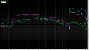

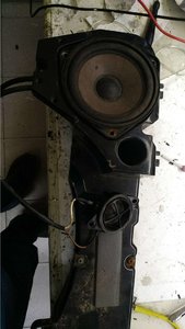

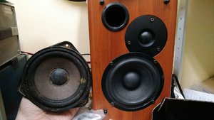

    Я тоже думал заюзать родные твиттеры, сделать биампинг, сделал простейший тест на АЧХ и решил к ним более не прикасаться. Они только от 10кГц начинают играть, работают как супертвиттеры.
    Пробовал подключать всё вместе с боксом как вторую колонку к Sven MA-230 так эти дешевые колонки играют лучше и ниже, даже бокс с ФИ и больший размер динамика им не помогает.
