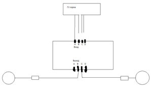

    Рисуночек мона подключения музыки? Тогда и подумаем вместе ))))))))

    Ну вот при таком подключении пробивается звук через динамики. Подключен вход А, но пробивает через выходы В и С. :shock: :confused:
