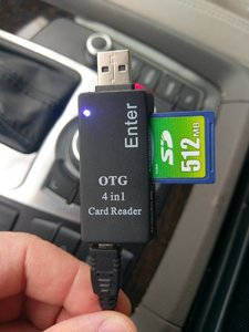

    Посмотрел на штекер шнурка, подумал и решил попробовать кард-ридер к нему подключить.
    Искал долго такой вариант, что бы не "хвостик торчал" из корпуса ридера, а что бы в корпусе был разъем под мой провод.
    Нашел на Али: https://goo.gl/jlRVOJ
    Пока ехал заказ с Али, я нашел у знакомого кард-ридер с Micro USB разъемом, попробовал - не видит его машина. Приуныл.
    Чуть позже, заказанный мною ридер приехал, и я для очистки совести воткнул в него провод - а оно заработало. Видимо, дело в буковках OTG которых не было на подключаемом ранее ридере, т.е. протокол On-The-Go не поддерживался.

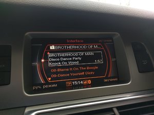

    В данный момент, музыка работает, карта памяти в 32Gb читается и музыка с неё воспроизводится.Если при первом подключении машина долго пишет "Идет распознавание носителя. Подождите" то надо переткнуть карту памяти в ридере. В дальнейшем распознает карту быстро.

    первое подключение с маленькой картой, позже заменил на 32Gb
