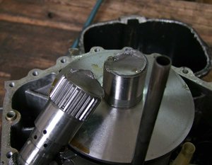

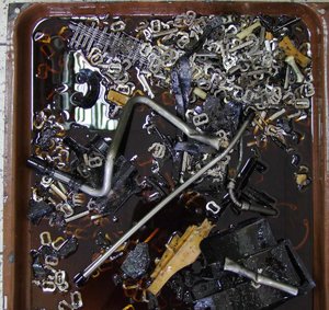

    Пара приколов с "новыми" коробками,которые не ломаются.
    №1 Пополам отломлен вал А6 2005 2.4
    №2 Содержимое коробки А4 2005 2.0TFSI US (подозреваю чип мотора)
    Вторая фотка - жесть
