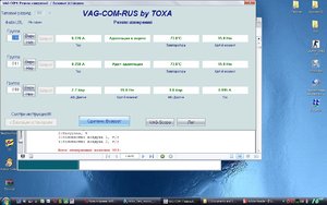

    Дим, подскажи почему подергивания коробки исчезают в момент адаптации????? от температуры не зависит!!!!! ехал с дачи, коробка нагрелась до 87 гр. рывки были, причем появляются только при 2000 оборотах, как только vag написал что адапт. ок сразу прекратились???????? либо замечал когда в городе, как только нагревается до 60 и проходит адаптация тоже пропадают., токи в 10 и 11 канале что до адаптации что после не меняются

    е,так не может быть, ничего не происъодит,не меняется когда появляется ADP ok

    Лови, только токи прыгали постоянно, и на холостых скрин делал)

    Может адаптация слетает?????????, ну да фиг с ней на скорость не влияет:)
