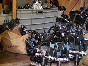

    Гарантия на ремонт блоков управления увеличена до 12 месяцев!
      223,1 КБ
      287
