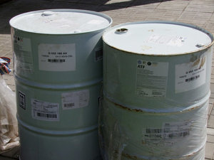

    Маслица вот прикупил правильного
      84,2 КБ
      208

    Ауди А6(С7) 2.8Q
    А что это за мало А9????? в чем отличие от А2???????

    Ауди А6(С7) 2.8Q
    Масло в смысле))))))))))

    А8 3.0 D 2011
    это оно и есть А2, А9- бочка 208 литров
