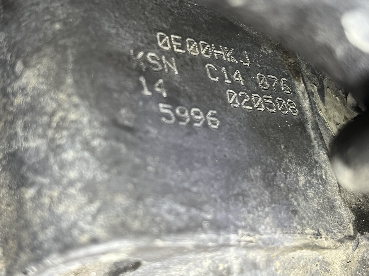

    подскажите пожалуйста что делать.
    Audi a4 b8 2009 160лс вариатор
    коробка менялась, стоит KSN C14 076
    в общем, два раза менялся радиатор ОЖ двигателя.
    зимой полностью вытек антифриз и доехал без антифриза до гаража ( 5 минут заняло )
    ошибка вылезла спустя недели две - месяц, прокатался с ней неделю пока машина не заглохла при остановке, сейчас машина пинается при переключении на D, при переключении на R глохнет.
    как понимаю проблема в гидро блоке.
  15. Сergei
    Сergei Живу я здесь
    17 авг 2012
    3.543
    А6 2.4L
    Ошибка сбрасывается?
  16. MokriyKobel
    MokriyKobel Новичок
    21 июн 2026
    2
    нет, при удалении ошибок, данная ошибка коробки обратно возвращаеться
  17. Сergei
    Сergei Живу я здесь
    17 авг 2012
    3.543
    А6 2.4L
    Попробуй сбросить адаптацию и потом удалить ошибку
