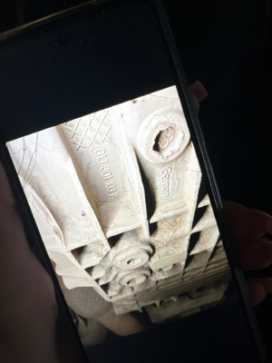

  8. Angram
    Angram Новичок
    5 окт 2017
    81
    Audi A6 C7 2.0 TDI
    Приветствую! Ауди А6 С7, 2013 год, пробег 121 тыс Маркировка коробки PCF. Появилась течь масла из контрольного отверстия. Как-то удивлен, что на таком пробеге уже течет. В остальном коробка работает идеально. Понимаю что варианта два - или течет сальник первичного вала, или сальник дифференциала. По виду масло совсем светлое, похоже на ATF (как раз менял масло в коробке 5 тыс км назад).
    Вопрос такой. Если течет сальник первичного вала, то стоит ли сразу менять и сальник дифференциала или туда лучше лишний раз не лезть? И сориентируйте по стоимости такого ремонта пожалуйста.

  10. mitriy
    mitriy Партнеры АК
    23 мар 2006
    6.404
    А8 3.0 D 2011
    обычно так происходит когда проблема в запрессовке промежуточного вала. замена корпуса в сборе с диффом

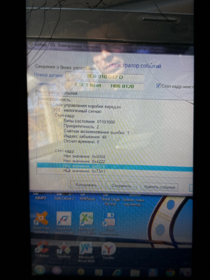

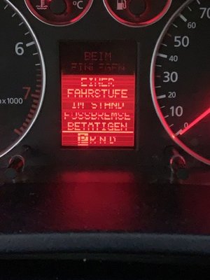

  14. Sander90
    Sander90 Новичок
    6 дек 2025
    4
    #16474 Sander90, 6 дек 2025
    Подскажите пожалуйста что за проблема по вариатору, пишет ошибку нелогичный сигнал.
    Машина перестала набирать обороты, газуешь обороты поднимаются а машина еле еле разгоняется. По коробке ошибок нет, на приборке ничего не пропадает. Audi A4 b7 alt

  15. mitriy
    mitriy Партнеры АК
    23 мар 2006
    6.404
    А8 3.0 D 2011
    ошибка по АБС. какая это машина подробно? по АКПП ошибок нет? индикация положения селектора на приборке не пропадает? мало данных.

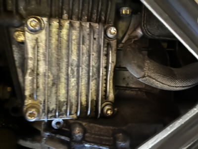

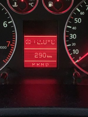

  18. Sander90
    Sander90 Новичок
    6 дек 2025
    4
    Audi a4 b7 2006 г.в. двигатель alt , ошибок нет по акпп, индикация не пропадает
    Фото вариатора прилагаю

  19. mitriy
    mitriy Партнеры АК
    23 мар 2006
    6.404
    А8 3.0 D 2011
    никогда такой ошибки за 20 лет не видел.что-то экзотическое. может кодировка ЭБУ АБС? может что-то с кан шиной? не думаю что проблема в акпп
