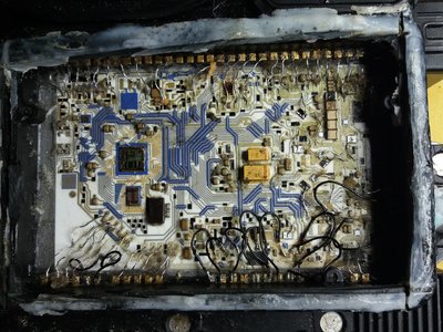

    Самому лучше туда не лезть если никогда не делали. Вот последствие не квалифицированного ремонта)

    Знаю, что нужно ремонтировать ЭБУ коробки, но даже с этой ошибкой машина ездила и внешне ни как не проявлялась. Теперь если заглушить машину и опять повернуть ключ, то машина видит как будто включен D или R и естественно не заводиться. Через какое-то время (иногда минут 5, иногда часа 2) все опять работает. IMG_0908.jpg IMG_0907.jpg Подскажите пож-ста что делать? Где еще сломалось? и как это исправить?
  20. Сergei
    Сergei Живу я здесь
    17 авг 2012
    3.543
    А6 2.4L
    Надо ремонтировать или менять ЭБУ, других нету вариантов
