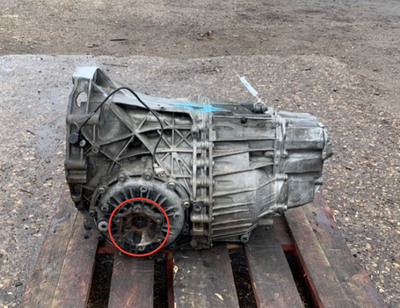

    Здравствуйте!
    Audi A6C6 2009 2.7TDI, вариатор 0AN.
    Ранее я жаловался на вибрацию при ускорении. Мне посоветовали проверить внутренние шрусы.
    Я заменил оба внутренних шруса. Вибрация стала на много слабее, но полностью не пропала.
    Теперь наблюдаю следующее:
    Левая чашка (см. фото), к которой крепится внутренний шрус, люфтит относительно корпуса коробки.
    Может ли это быть причиной вибрации?
    На сколько дорого это ремонтировать? Можно сделать не снимая коробку?

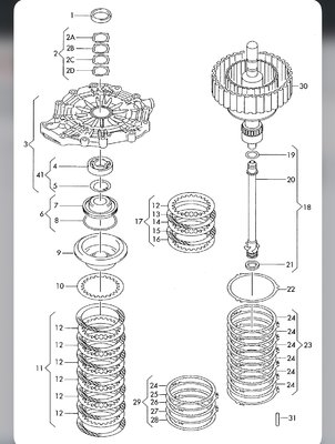

    Добый день! Подскажите, какие детали нужно заказать для замены стартового сцепления и заднего хода?
      430,7 КБ
      25

    Набор уплотнений и фрикционы метал и керамику определенной толшены
