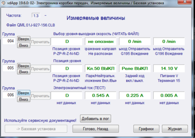

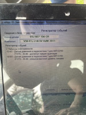

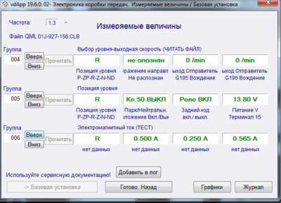

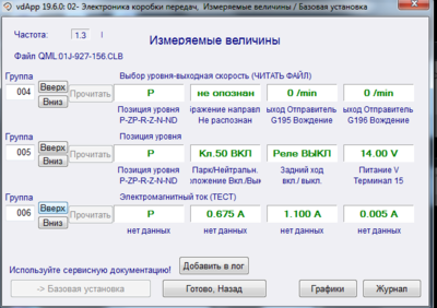

    Дмитрий,здравствуйте. Audi A6 C5, 1.9 дизель, коробка родная GHQ (7 лет назад поменял у вас на более надёжную). Машина встала. На P и N обороты не развивает. На R обороты есть всегда. На D когда как. Педаль исправна, отрабатывает от 0 до 100. Вперёд не едет. Назад едет.
    При повороте направо на скорости 30 и больше вылетала ошибка 18149 (секунд через 40 индикация на приборке пропадала, два года назад менял внутренний ШРУС с правой стороны - развалился трипоид). Присутствовали рывки при старте и в режиме D-тормоз. Перед тем как машина встала подключался к БУ двигателя программой MPPS, после этого вылезли ошибки 18031, 17111 (обороты видит), 17114, 18258 (до этого никогда ошибок кроме 18149 не было). Стёр ошибки в коробке и во всех блоках. На данный момент во всех БУ автомобиля ошибок нет. Все БУ на связь выходят. Пытался проверить уровень и чистоту масла, но никак не смог открутить заливную пробку, там обычная левая резьба? И смущает ток в 6 группе 4 столбик

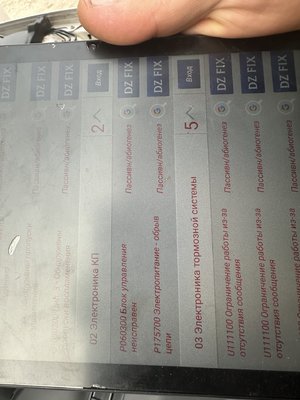

    Парни привет. Расскажу о своей проблеме. Может есть мысли какие. В общем месяца 2 назад случилась поломка. Машина не ехала при включении передачи либо ехала но тяжело и акселератор зависал в режиме паркинга если я хотел попробовать включить какой то другой режим.призодилось перезапускать двигатель. Целый день была такая штука потом на след день пропала. Диагностика показала обрыв цепи питания кпп . Но она не активная была и я ничего не стал делать. 2 месяца ездил без проблем. А сегодня еду и вдруг на табло пропадает режим D и на кпп ничего не горит. Загорелась давление в шинах и чек. Потом режим отобразился но машина сначала ехала тяжело с места,обороты надо было давать потом норм. Потом вообще не ехала газу даю а нифига. И то и дело гаснет индикатор. Поехал до сервиса были пинки и выдало на табло неисправность кпп. Доехал сделал диагностику выдало эти ошибки. Сбросил завел все норм. Поехал до дома опять похожая штука случилась. Приехал к диагносту электрику,сделал диагностику открыл Эльзу и начал смотреть. Прозвонил предв под бочком омывателя который,реле,разьем на кпп. Все хорошо. Уехал от него и через час все повторилось. Он говорит что что дело в блоке который находится в кпп. Типо контакты отвалились. А позвонил Диме в мультитроник он говорит что да блок может но там нет проводов никаких. Думаю может попробовать поменять реле главное. Находил похожий пост причина в ней была. Хотя диагност говорит она хорошая. Не понятно почему гаснет индикация,машина не едет. Даже стоишь на месте она показывает s8 режим. То есть сама переключает. Вот какие ошибки показала диагностика. А6с7 2.0 на вариаторе

    Поменяй реле кто мешает
  10. Эйван
    Эйван Живу я здесь
    27 янв 2018
    3.794
    Вам уже сама машина говорит что блок управления неисправен.
    Кто ещё что должен сказать?
  11. Сergei
    Сergei Живу я здесь
    17 авг 2012
    3.543
    А6 2.4L
    У меня вываливалась такая ошибка на С5 помогла замена реле
  12. Эйван
    Эйван Живу я здесь
    27 янв 2018
    3.794
    Согласен надо начинать с простого.
