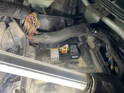

    Залез под блок, вот реле, которые там находятся. С 219 просто скинута крышка

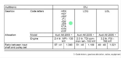

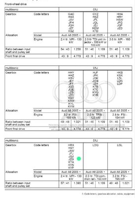

    Дмитрий ещё раз спасибо за консультацию, не могли бы Вы подсказать маркировки коробок от А4 , так как наши базарники не знают

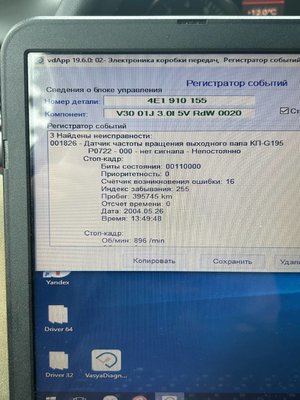

    Добрый день. После капиталки коробки столкнулся с проблемой рывков при начале движения. Такое чувство что сцепление резко бросаю. Прочитал ошибки, увидел 2 штуки.
    1-Датчик частоты вращения выходного вала КП-G195
    2-Датчик 2 числа оборотов выходного выла КП-G196
    Ошибки не постоянные, могу и 100км проехать без проблем, а бывает с самого запуска двигателя. Подскажите пожалуйста с чего начать копать.
    Буду рад любой помощи и подсказке, заранее спасибо.

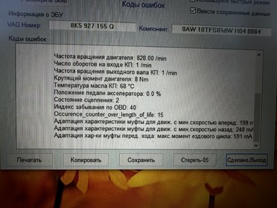

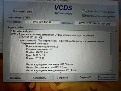

    Дмитрий здравствуйте! Вышла такая ошибка. симптомы плохой старт с места, повышенные обороты до 3х к- но машина не едет. Проблема возникает в теплую погоду и на прогретую коробку. В остальном все прекрасно. Замена стартового пакета поможет? Или там не только это придется заменить?

  6. mitriy
    mitriy Партнеры АК
    23 мар 2006
    6.404
    А8 3.0 D 2011
    Два варианта.
    1.периодически клинит ведомый конус,вал
    2. Неисправен Эбу по обоим датчикам.
    Если ошибки возникают одноаременно- скорее вал клинит, если вразнобой- блок
  7. mitriy
    mitriy Партнеры АК
    23 мар 2006
    6.404
    А8 3.0 D 2011
    Самая частая JZN
  8. mitriy
    mitriy Партнеры АК
    23 мар 2006
    6.404
    А8 3.0 D 2011
    Странно у вас.. во первых, чтобы прям с 3000 трогалась-это слишком и ошибка ваша не должна появляться при износе пакета не совсем ясно. Если однократно была-можно игнорировать и пробовать менять пакет, если периодически-надо разбираться
