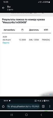

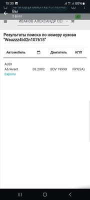

    Добрый день! Ребята подскажите у кого-нибудь был опыт замены вариатора со значением FRY на FNW

    Прикрепляю фото

    По механической части они соответствуют. Эбу ставить только ваш.
    Но! FNW даже хуже, старее FRY, поэтому эта операция
    - с ухудшением качества акпп
