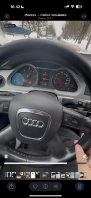

    Добрый день! Буду благодарен за совет. Воскресенье утром ездил на машине, все было хорошо. Утром сел завел и понимаю, что машина максимально еле едет. При сильном нажатии в пол обороты растут до 3.000 и кое как набирается скорость, очень медленно. Если плавно, то кое как скорость набирается и даже ехал 100 км и более. Скажите, куда копать? Посоветуйте, буду очень благодарен! Прикладываю фото, газ в пол, скорость вообще почти не набирается.

    Какая машина - вы не написали. Нет информации. Может и из-за мотора и из-за КПП. Нужно больше информации

    Какая машина подробно?Информации нет никакой. Может быть и КПП и мотор

    Ой, я прошу прощения
    Ауди а 6 с 6 2.0 tdi. Ранее заправлял исключительно Лукойл, в четверг залил Роснефть, в воскресенье заглушил и все гуд было, в понедельник такая беда уже. Сегодня пол бака Лукойл долил, машина стала значительно лучше уже ехать, не на столько ватно, но дико нет тяги

    Ну да, вцелом тяга, динамика почти никогда не связана с проблемами с АКПП. Надо мотор копать
