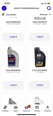

    Дмитрий добрый вечер .задавал этот вопрос про масло в вариатор .спасибо большое за ответ про масло Зик .в магазине посаветовали вот это что скажите??спасибо большое что помогаете
  3. mitriy
    mitriy Партнеры АК
    23 мар 2006
    6.404
    А8 3.0 D 2011
    Fuchs cvtf -отличное масло

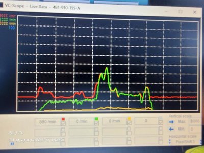

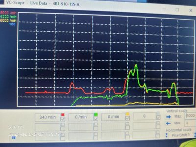

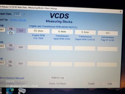

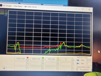

    Febi трансмиссионное, по диагностике показало: не равномерные обороты коробки от двигателя.
  12. deup
    deup Новичок
    19 фев 2025
    3
    Всем привет!
    Помогите разобраться. На диагностике ошибок не пишет, на малых оборотах при движении идёт сильная вибрация. Компьютер показывает не синхронную работу двигателя с вариатором.
    Что может быть?
    Заранее всем спасибо.
