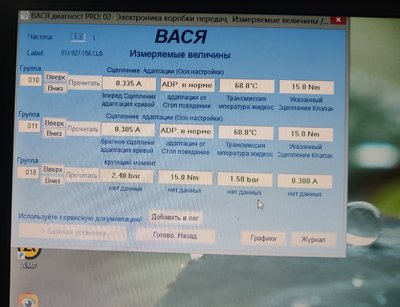

    Спасибо Вам за помощь! ЭБУ переустановили. Трос селектора отрегулировали. Селектор работает четко.
    По коробке ошибка 18201 - Датчик 2 числа оборотов выходного вала КП-G196 - пропала.
    Коробку адаптировал без сброса. Передний ход в принципе работает. Есть небольшие рывки.
    А вот задний ход, особенно на холодную (минус 3 градуса было сегодня) включается с сильным рывком и просадкой оборотов ДВС. На прогретой до 50гр. коробке задний ход включается более менее - рывок есть но очень небольшой.
    Токи адаптации : вперед 0,335А (с третьего заезда), назад - 0,305А с первого заезда.
    Также заметил, что оказания в группе 18/3 постоянно меняются от 1,5 до 2,3, а в группе 18/4 от 0,280 до 0,330.

    Цифры нормальные. Но это не информативно. Если удар назад сильный, и обычно через раз- это похоже на попадание антифриза в АКПП, но могу ошибаться. Небольшой тычок при включении задней- норма
