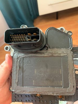

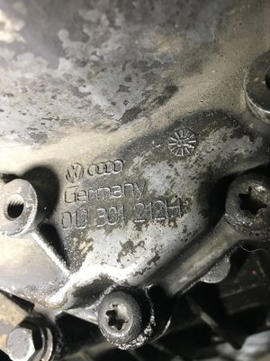

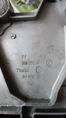

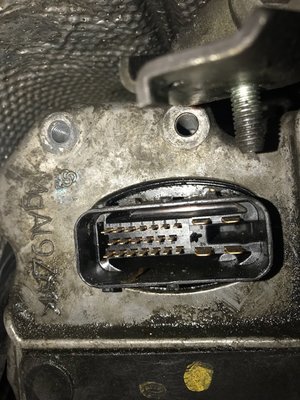

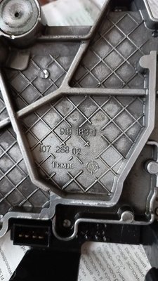

    Доброе время суток, подскажите пожалуйста как выйти из колоссальной проблемы.
    Машина начала плохо ехать, дергать, с большим промедлением трогаться с места, пинаться при переключении передач. Дома сняли электронный блок (ЭБУ) управления АКПП (он уже до этого снимался, чинился, паялся) отдали в ремонт там его вскрыли и сказали что не могут починить и после этого ЭБУ перестал выходить на связь, в сервисе дали другой ЭБУ который не вскрывался, но скорее всего от другой модели Ауди предположительно от А4. При установки другого ЭБУ машина его видит, но начинает себя не адекватно вести не ехать, а прыгать. Начал обзванивать сервисы и частников кто занимается перепрошивками ЭБУ, никто не смог помочь, один частник которого все советовали сказал найти все номера обоих ЭБУ, на задней крышке написаны все номера или при диагностики можно их узнать, родной ЭБУ не входит на связь поэтому с крышки назвал ему все номера, но он сказал, что нужен еще один номер точно такой же как 01J 927 156 CJ (это номер прошивки), только маленьким шрифтом и возможно с другими двумя буквами на конце (аппаратный номер номер железа что ли), его на крышке нет, а продиагностировать никак. Подскажите как быть, какие есть выходы из данной ситуации, возможен вариант продажи всех деталей коробки и замены АКПП на механику, сказали работа будет стоить около 40 тыс., а сами запчасти сколько? ЭБУ с моими цифрами в продажи тоже нигде нет. Пробег почти 330 тыс.
    Ауди А6 С5 2002г. 2.4 бензин
    1)Мой ЭБУ - 01J 927 156 CJ (00008976А6) 30.01.2002 (00111580) (H06 S0113)
    2)Приобретенный ЭБУ - 01J 927 156 DB (00107183A7) 04.06.2004 (00291975) (H08 S0113)

    Делов всего 15 минут прошить блок

    Так вот никто не может это сделать, потому что родной электронный блок не выходит на связь, где могут прошить?

    У вас коробка FRY прошивка 01J 927 156 CJ она есть в общем доступе родной блок не нужен

    По следам обсуждения выше. Перешить нет особых проблем. Но! DB вместо CJ нормально работает. Вероятно коробку в ремонт
