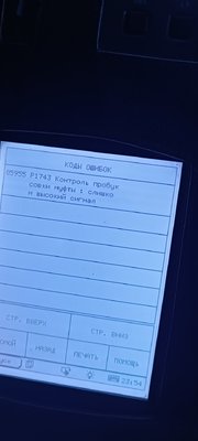

    А6с6 2006после замены вариатора вылезла ошибка р1743 не подскажите решение проблемы

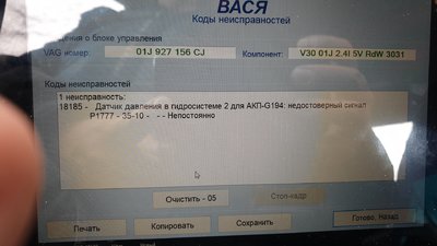

  18. Keksman68rus
    Keksman68rus Новичок
    21 ноя 2021
    8
    Тамбовская обл.
    Audi A6 C5 2.4 BDV коробка FRY

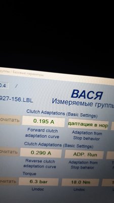

    Здравствуйте друзья, подскажите может кто сталкивался. Автомобиль ауди а6 с5 2002 год , 2.4 вариатор 01j
    Машина не с того ни с сего начала питаться при трогании вперёд. Назад всё нормально. Пишет ошибку "датчик давления в гидросистеме 2 для АКПП - G194: недостоверный сигнал" p1777 непостояно. Посмотрел ток в 10 группе, был 0.195. Сбросил адаптацию, начала нормально трогаться и ехать. Но ток в 10 группе опять опускался до 0.195 А и опять никуда не ехала и пинала. И опять выскакивает эта ошибка. Стираю ошибку, сбрасываю адаптацию, хватает на 15 минут езды и все повторяется. Есть мысли что может быть??
  19. Сergei
    Сergei Живу я здесь
    17 авг 2012
    3.539
    А6 2.4L
    Проблема во внешнем фильтре АКПП
    Keksman68rus нравится это.
