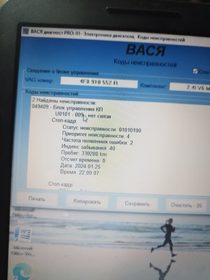

    Здравствуйте.Ауди а6с6 вариатор,может кто сталкивался с ремонтом ЭБУ АКПП.Была проблема с тем что коробка переодически уходила в ошибку P0706(не доставерный сигнал включенной передачи).Проблема такая,блок был снят,перепаяны проблемные места.После установки блока, машина вообще не видит АКПП(проверяли Васей). В чём может быть причина,читал на форуме что необходимо ставить блок когда коробка стоит в паркинге,так ли это(ставили на нейтрали). Может быть в этом причина?

    Я к сожалению сталкиваюсь с этим. Примерно два-три в день. Каждый день. Блоки "укирпичивают" при попытке ремонта. Теперь только замена, и если он не дай бог с иммо, тогда сложнее.
    Звоните если что

    Так а с ЭБУ теперь можно вытянуть настройки,что бы в новый закинуть? Позвонил бы, только я в РБ)

    Скорее всего нет .
