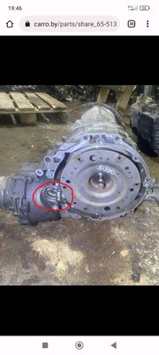

    Добрый вечер, audi a4 b8 коробка zf 8-ми ступенчатая, пошли подтеки с того места где отмечено на фото, подскажите как называется деталь которая туда вставляется, похожа на фильт маслянный цилидр с проводами и датчиком
