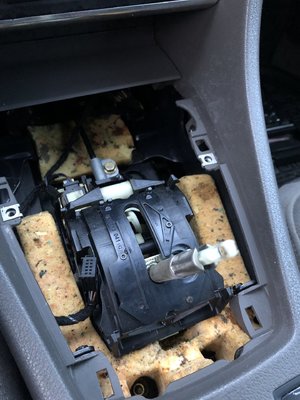

    Всем привет.
    Машина Ауди А4 В6, мотор 2.0 АLT, коробка вариатор без спорт-режима. С момента покупки горит индикация на приборной панели PRND (не мигает), режим типтроника не работает, индикаторы «башмака» и других режимов на селекторе подсвечиваются при выборе.
    Коробка ведет себя без нареканий.
    Делал диагностику - не видит ни один из блоков авто, пробовал разное оборудование. Разобрал селектор - видно что там уже лазили, был сломан один из магнитов на шторке (его ремонт результата не принёс). Также на самой площадке под платой нехватает какого-то элемента также похожего на магнит, на фото в инете он есть.
    Хотелось бы решить данные моменты с индикацией на приборке и типтроником, только непонятно куда копать..

    Яб для начала копал в сторону почему невидит неодного блока.
  14. Сergei
    Сergei Живу я здесь
    17 авг 2012
    3.539
    А6 2.4L
    Прозвонить OBD розетку приходя на нее провода

    Диагностика лампы моргают когда подключаешь.
  16. Сergei
    Сergei Живу я здесь
    17 авг 2012
    3.539
    А6 2.4L
    #16016 Сergei, 12 дек 2023
    Лучше все таки вытащить OBD и посмотреть есть 7 пин К-линия
