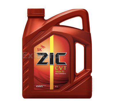

    Всем пр маслу. Из того, что сейчас есть в наличии- оптимально ZIC CVT Multi.
    Проверенное масло, можно смело лить. Это лучше Равенола.

    9
    а4
    это оно ? И можно его смешивать с Равенола( частичная замена масла)
  16. mitriy
    mitriy Партнеры АК
    23 мар 2006
    6.401
    А8 3.0 D 2011
    Да. Оно. Можно смешивать
