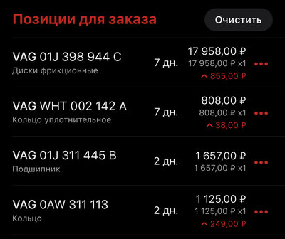

    Так вот пару вопросов:
    1. В чем отличие симптомов при выходе из строя гидроблока и стартового пакета?
    2. Правильно я понял из ваших сообщений, гидроблок ремонту не подлежит - только его замена? Сколько стоит такое удовольствие?
    3. Можно и стоит ли совмещать процедуру замены стартового пакета с диагностикой гидроблока? Или это независимые узлы?
    4. Подскажите пожалуйста номера запчастей, которые необходимо менять при замене стартового пакета. Либо оцените мой перечень в прикреплённой скриншоте.

  4. mitriy
    mitriy Партнеры АК
    23 мар 2006
    6.401
    А8 3.0 D 2011
    Кроме пусковой муфты думаю у вас нет других проблем. Не стоит экспериментировать с гидроблоком. Поведение пристарте на холодную и с задней- нормально. По деталям- сам механизм пусковой муфты тоже требует переборки.Детали пусковой муфты отдельно не поставляются, только с доноров.Подшипник не нужен. Звоните если что.

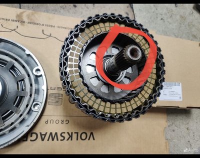

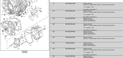

    Дмитрий, немного не понимаю, что за муфта и вал.
    Ну вал - я так понял вот этот, что выделен красным. И эта часть может слизаться - я правильно понимаю? (Видел такое на вилочных погрузчиках).
    А что за муфта и как ее диагностировать это вообще не понятно.

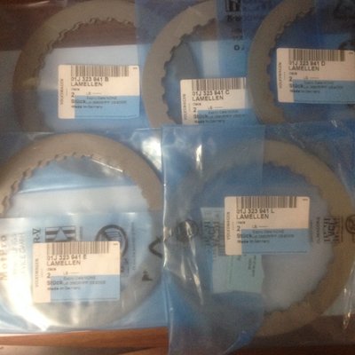

    И наверное последний вопрос по дискам. Во вложении схема из одного известного интернет магазина. И мне не понятно, почему так много пакетов дисков: под номерами 11, 17 и 23. Какие нужны в итоге. 29 пакет я так понял задний ход.

  9. alex00
    alex00 Завсегдатай
    5 окт 2011
    885
    AUDI А6/С6 4F 2.0
    с того же известного интернет магазина как выглядит "вал"

  11. Сergei
    Сergei Живу я здесь
    17 авг 2012
    3.539
    А6 2.4L
    #15811 Сergei, 29 ноя 2022
    17 это регулировочные диски типа такого набора
    Владимир_Вартовск нравится это.

  13. MaxMaki
    MaxMaki Новичок
    27 ноя 2022
    4
    Их наверно можно и старые оставить?
  14. Сergei
    Сergei Живу я здесь
    17 авг 2012
    3.539
    А6 2.4L
    Можно конечно если зазор соответствует регулировки
