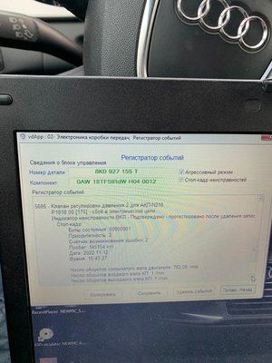

  7. Anob
    Anob Новичок
    24 окт 2016
    5
    Добрый день, A4 2010 1.8T 0AW, коробка падает в аварийный режим при запуске двигателя, ошибка на фото. Пару лет назад была похожая, но с номером P1813 на первый клапан и выскакивала только при нагреве коробки - помогла перепайка ЭБУ. Сейчас же ошибка сразу.

  8. mitriy
    mitriy Партнеры АК
    23 мар 2006
    6.401
    А8 3.0 D 2011
    Если это единственная ошибка -то да, проблема в мех.части
  9. mitriy
    mitriy Партнеры АК
    23 мар 2006
    6.401
    А8 3.0 D 2011
    Это блок. Можно попробовать опять его сделать или надежнее- другой блок+ клон
