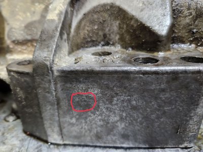

    Может быть кто подскажет, вариатор HEB на Ауди а6 с6 3.0 бенз. стоит, с какими взаимозаменяем?

    Вот маркировка

    HEB это А4 2.0 . Для 3.0 не подходит. Если вы сняли ее с 3.0 то это значит что трехлитровкю коробку собирали в корпусе НЕВ. Это возможно. А6с6 3.0 это HHA HRY HSW если не путаю на память

    Тоесть с А4 3.0 не поставить варик? Есть в продаже GWN GHR

    Если переставить ваш Эбу и коробка исправна, то можно
