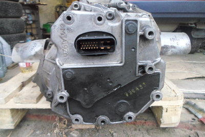

    Откручиваете заднюю крышку вариатора,откручиваете блок,на блоке акуратно вскрываете пластиковую крышку,под ней плата на керамике залита типа желе,на ней ни в коем случае ничего ковырять нельзя,от неё идут токоведущие жилы на контакты корпуса,каждую акуратно продергиваете,которые отвалились-паяете.Скажу сразу если с паяльником не на ты то лучше не лезть туда,я учился и работаю с электроникой ,по этому не составило труда все это сделать .Сборка в обратной последовательности.Пластиковую крышку сажал на полиуреитановый герметик предварительно все чательно обезжирив.Так делал знакомому 3 года назад,ходит до сих пор.

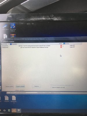

    Здравствуйте, краткая предыстория: Купил Audi, поехал менять трос ручника, так как не работал P (Parking), остальное всё работало стабильно, уехал из сервиса довольный. Утром завожу автомобиль, выезжаю и спустя 10 минут чувствую толчок при переключении с D (Drive) на R (Reverse), загорается злостное PRND в аварийный режим. Заглушил - завел, понял, что не помогает (кстати говоря, на улице был дождь). Итог: АКПП, если завожу на P - аварийный режим. Переключение на R — толкает и глушит немца, если завожу на N - аварийного режима нет, переключение на R не глушит машину, но занижает обороты и, машина катится назад на холостых (как будто нет давления). D работает исправно, кстати, коробас бесступенчатый. Ошибка сначала была по F125, поняв, что у меня нет этого датчика на самой коробке (в коробке хз, на ней - нет) начал капать дальше. После появляется ошибка о том, что машина неправильно видит положение селектора передач. Кстати, если с P включить R и при этом малясь газануть - она едет назад, аварийный режим не пропадает, звуки странные. Подскажите, в чем может быть проблема, в Нижнем Новгороде отказываются понимать и принимать данный аппарат. Думал, что это ингибитор неправильно показывает коробке положение селектора, а у меня этого ингибитора нет)
    Те, кто читают эту машину приблудами за 200к, говорят, что это возможно плата (под крышкой селектора) или проводка от селектора самого, который идёт в датчик на заднюю крышку. Под задней крышкой стоит блок клапанов, распределяющий давление, но я отказываюсь верить в его поломку, ибо давление при газе распределяет нормально. Когда читаешь её - не видит положение селектора в P и R. N и D норм видит и еще, у меня рычаг не уходит в типтроник нормально (+-). Куда лезть? Я уже устал деньги разным мастерам платить за подключении Васи или Лаунча.

    Здравствуйте Юрий, вы имеете в виду снять эбу и прозвонить на обрыв? Порядок снятия эбу не подскажете, и где он рассположен на ауди а6 с6 , 2004 г. под капотом с со стороны пасажира? С паяльником я работаю каждый день ,спаять не проблема ( чиню сотовые). Просто я думаю может проблема не снятия селектора с паркинга в самом селекторе. Китайский шнур вот что выдает;

    ЭБУ находится в коробки)
    Только на С6 будет круглый разъем

    Эбу находится в самом вариаторе,под задней крышкой.Снимается с ямы,предварительно вроде надо слить масло.Загуглите,ремонт эбу 01j.В сети есть отчеты как его ремонтировать.Как по мне самая кропотливая работа это вскрытие пластиковой крышки на самом эбу,он вообще не разборный,она вклеена с завода.надо ничего не сломать,а затем герметично её вклеить

    У вас неисправен сам Эбу АКПП, нет никакой проводки от селектора, он компонент Эбу. Детали в салоне тоже не причем.
