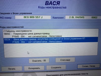

    Всех не равнодушных приветствую.
    Купил я неделю назад Ауди а4 б6 2.0 Бензин и коробка мультитроник…
    Сначала когда двигатель держал 1,5 тыс оборотов и надо было не резко ускориться шли сильные вибрации и после этого коробка стабилизировалась и автомобиль ехал дальше. Грешил на масло при вскрытии оказалось что там залито АТФ для гидротрансформатора, заменил на мотюль для вариатора подобрали по виникоду мне. Все прошло автомобиль начал ехать без вибраций.
    Тепер к проблеме просто не знаю взаимосвязанные эти факты или нет. Бывают моменты когда едешь на машине и просто начинает двигатель газовать а силектор щелкать и это все в движении потом загорается желтый треугольник и при добавлении газу начинается тоже самое пока не остановишься не перезапустишь авто треугольник пропадает и все приходит в норму. Замерил что это происходит в сильный дождь или когда заезжаю в большую лужу. Что заливает а что и где искать не знаю. Вася диагност показал вот это.
    Пишу с телефона и первый раз не знаю как тут прикрепить правильно но есть видео когда машина сходит с ума.
  19. mitriy
    mitriy Партнеры АК
    23 мар 2006
    6.401
    А8 3.0 D 2011
    Теряется связь с Эбу АКПП. Бывает такое. Ремонт или замена эбу акпп. Звоните если нужно. +79166809525
