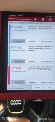

  15. Miruxa101
    Miruxa101 Новичок
    19 авг 2022
    3
    Вот что показала диагностика
  16. mitriy
    mitriy Партнеры АК
    23 мар 2006
    6.401
    А8 3.0 D 2011
    Скорее всего это механические проблемы в АКПП, вероятно связанные с критически низким уровнем масла
