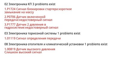

    Добрый день! Ауди а4 б6 2.0 вариатор.
    Коробка в аварийном режиме, если запускать с паркинга, если с нейтрали, то нет, задняя передача включается, но на газ не реагирует, если запустить с паркинга и поставить на R то глохнет. И да, подсвечивается только D.В чем может быть проблема?
    Ошибки прикрепляю

    Вторая ошибка по Эбу АКПП -требуется ремонт ЭБУ
    Третья ошибка-сбой гидроблока, нужна углубленная диагностика .
