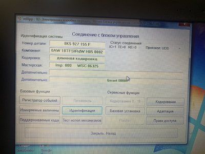

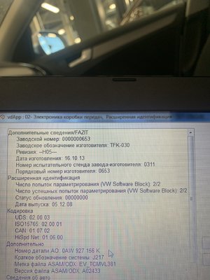

  11. Pav089
    Pav089 Новичок
    24 июл 2022
    6
    Дмитрий, здравствуйте. Есть ли возможность по этим фотографиям определить актуальность ПО на данном вариаторе?
  12. mitriy
    mitriy Партнеры АК
    23 мар 2006
    6.401
    А8 3.0 D 2011
    С буквой F кажется 0006 последняя
