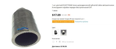

    Острой отверточкой вытаскиваете постепенно замок, потом стопор сам выводится. Но главный вопрос- зачем??
  3. andrey3570
    andrey3570 Новичок
    27 мар 2014
    22
    A4/b7 2.0t BPG usa
    Неудачно отбуксировал приятеля, порвал цепь и конуса пострадали.
    Купил на разборе конуса с цепью (на корпусе), но с не подходящей шестернёй на ведущем валу. Ведущий Вал не снять без демонтажа цепи, разбирать цепь или конус не захотел. Подумалось, что так проще будет. Однако, стопор меня удивил.
    Большое Спасибо что отозвались!

    Очень не просто будет обратно собрать после такой разборки
  6. andrey3570
    andrey3570 Новичок
    27 мар 2014
    22
    A4/b7 2.0t BPG usa
    Это я уже понял. Шерстил интернет, ни одного вразумительного рассказа как эти кольца потом обратно поставить. Все говорят "сложно, я сделал, но не помню как".
    Я кольца до сих пор не снял, уплотнение только. После Вашего сообщения начал думать, что возможно проще эту хитрую головку найти, чтобы конус разобрать? Местным "автоматчикам" позвонил, а они говорят что гайку рубят, потом новую берут...

    У китайцев такую покупал головку
