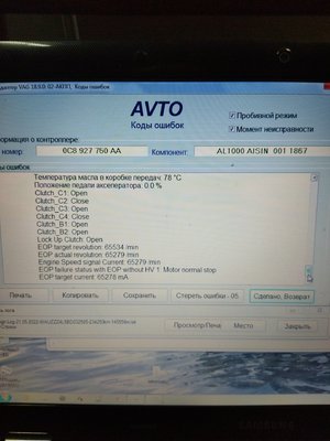

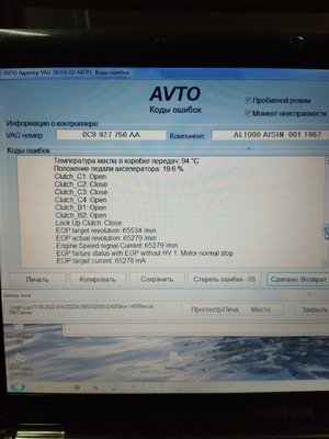

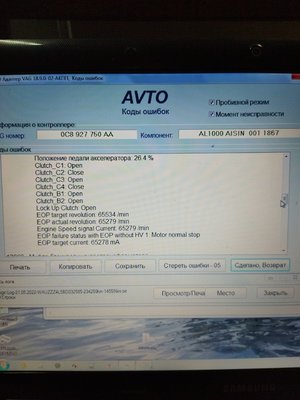

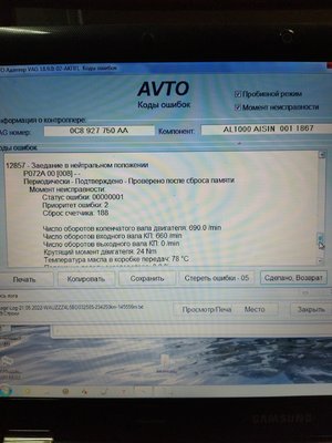

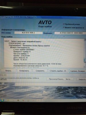

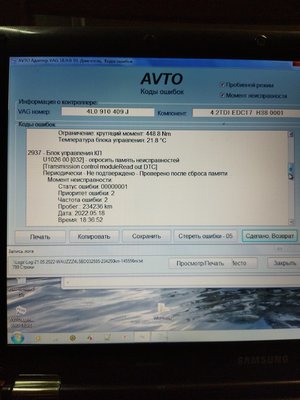

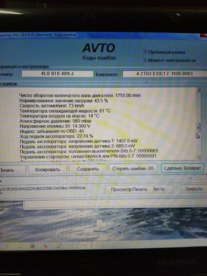

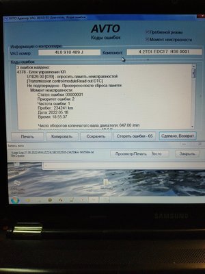

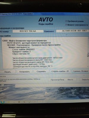

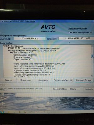

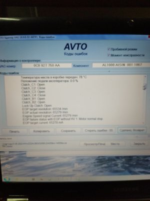

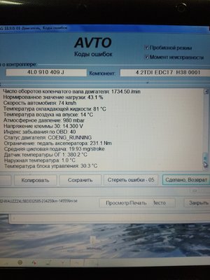

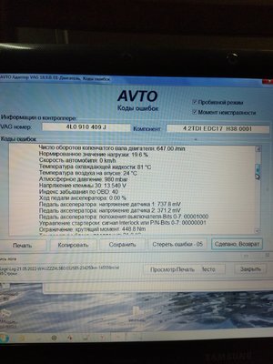

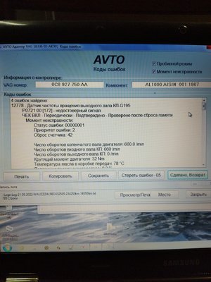

  17. I7puxJlon
    I7puxJlon Новичок
    7 апр 2020
    9
    Коми респ.
    Здравствуйте. У меня такая проблема. Ехал не быстро,начали плавать обороты двигателя,потом на панеле высветилось D3, и машина катилась как на нейтралке. остановился,попробовал лепесками и на ручке вручную попереключать передачи,не получилось. На панеле передачи стали с 8ой по 1ю перескакивать.но машина не ехала. Постоял немного.попробовал включить заднюю,включилась,потом 1ю,развернулся в сторону дом и всё. В гараже решил масло проверить,нагрел коробку до 42 гр,масло с пробки ручьём текло,такое впечатление,что труба уровня сломалась. Скинул ошибки,попробовал повключать передачи,назад чуть тронулась,а в перед обороты сначало немного падают,потом возвращаются к холостым,но машина стоит. Газу немного прибавлял,ни какого движения. Вот ошибки. Сначало было 4. После сброса,появилось 2.
      515,9 КБ
      29
      582,6 КБ
      31
      436 КБ
      32
      677,9 КБ
      26
      534,5 КБ
      27
      512,8 КБ
      33
      496,4 КБ
      29
      256 КБ
      30
      561,8 КБ
      29
      442,6 КБ
      29
      561,4 КБ
      24
      463,4 КБ
      29
      547,1 КБ
      23
      452,7 КБ
      23
