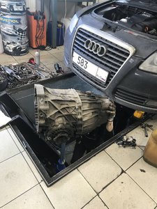

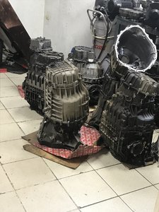

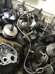

    Всем доброго дня суток дамы и господа!Решил я написать о своей беде и ее решении,неделю назад начала коробка дергаться,в общем ей пришел конец и пошел я в просторы интернета искать решение.Было три варианта куда отправиться на ее лечение,только Дмитрий спокойно растолковал о том что лучше всего за 90000 приехать и оставить свою взамен восстановленной.в четверг созвонились,дал номер коробки и на 10 в пятницу записался,я просил его чтоб приехать,починить и уехать день в день.В пятницу с утра приехал к 10 часам,парни скинули коробку минут наверное за 20,я не успел даже устать на диване) оперативно воткнули новую перекинув только мой ЭБУ,адаптировали и в 12 часов я уже наслаждался великолепно работающей коробкой на трассе) В общем так,если вам нужны вывески и неоновые рекламы то вам не сюда,тут лес,гараж и тишина,мне как сибиряку было очень комфортно ну и я читал про Дмитрия и условия в которых будет происходить ремонт,не напрягло.Выражаю огромную благодарность Диме за великолепнийшие знания и талант,спасибо ! Немного фото сделал ,по ним понятно сколько работы проделано)
