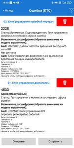

    при езде на 90 км\ч был резкий скачек оборотов и машина пнулась, начала тормозить двигателем. я остановился, завел заново и на протяжении 2 недель ездил без проблем. но вот недавно история повторилась, но уже стало гореть PRND на панели...
    поехал на сервис машина чуть пиналась, на сервисе выдало ошибку 17106 (Датчик частоты вращения выходного вала КП) https://prnt.sc/26g83j5
    Убрали ошибку, проблем нет, машина едет ровно не пинает, обороты не скачут
    Что делать ? куда копать ?

  9. martimovskiy
    martimovskiy Новичок
    20 янв 2022
    2
    Добрый день
    Дмитрий, спасибо Вам большое! я бы с радостью к Вам приехал, но сам из Минска.
    Местные спецы, тоже сказали о блоке управление АКПП.
    Ваши слова, как подтверждение! Спасибо!
