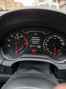

  11. Do_you_feel_lucky
    Do_you_feel_lucky Участник форума
    2 июл 2012
    471
    A3(8VA)1.8/qu/DSG
    Добрый день, Ребята.
    Помогите, пожалуйста, предварительным мнением.
    Audi a3 8v, 1.8tfsi, quattro.
    Сегодня при заводе двигателя выскочил EPC, Check и Максимальная частота вращения двигателя 4000 об/мин.
    Ошибки: P00B700 и P268100.
    Я так понимаю, что термостат подох. Кто знает, исходя из ошибок, это только термостат или, может, ещё что-то зацепило?
