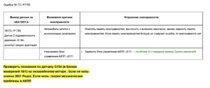

    1я Проблема: При торможении в момент полного останова глохнет, если включить принудительно N то все хорошо машина работает ровно останавливается все гуд.
    2я Проблема. Селектор в положение Д чуть газу машина думает потом небольшой слабозаметный толчок. Если не довить на газ просто отпускаешь тормоз то с небольшим раздумьем машина прекрасно едет без пинков даже в горку. В процессе движения переключается плавно все 6 передач. В ручном режиме переключается только вниз (то есть с 6 на 5, 5на 4 и тд.) а в верх нет. Если включаешь круиз обороты до 6-7т и вариатор в аварийный режим переходит..
    Считал ошибки пишет 18151.
    Что может быть? к чему готовиться? куда смотреть?
  18. mitriy
    mitriy Партнеры АК
    23 мар 2006
    6.401
    А8 3.0 D 2011
    Машина Какая подробно??
  19. SV_78
    SV_78 Новичок
    18 дек 2021
    6
    А4 Б7 2005г ДВС-2.0 бензин - 200л. американец.
