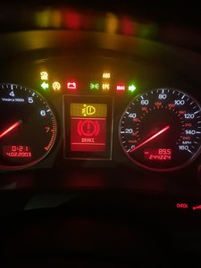

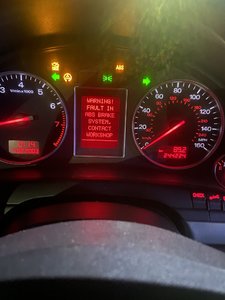

    Здравствуй Дмитрий подскажите пожалуйста Ауди A4 B6 1.8 turbo 2004г передний привод (американка) Двигатель AMB. Периодически начинает тухнуть на коробке индикатор тормоза, в этот момент автомобиль не едет, а как контакт появляется машина едет, и так бесконечно. Ошибок по коробке нет. А в моторник пишет CAN нет связи с АКПП ( как только, индикатор тормоза загорается связь с коробкой появляется) и коробка говорит, что ошибок нет. АBS тоже горит. Так-же на панели приборов тухнет PRNDS и в этот момент связь с АКПП пропадает. Как только связь пропадает машина не едет, а как только PRND загорается то машина едет. Все питание прозвонил СAN - все хорошо. Извиняюсь за туфталогию старался описать проблему полностью. Заранее большое спасибо.
  9. mitriy
    mitriy Партнеры АК
    23 мар 2006
    6.398
    А8 3.0 D 2011
    у вас неисправен Эбу АКПП. Ремонт снятого-10000р, час работы. Другой Эбу уже прошитый под вин-18000р. В любом случае год гарантия. Звоните
