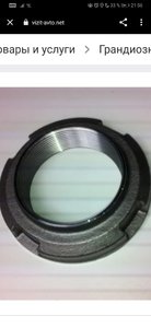

    Доброго времени суток-может кто подскажет артикул гайки ведущего конуса 0aw?

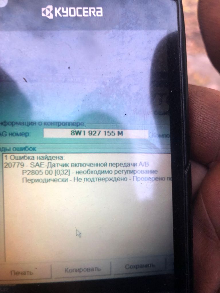

    Добрый день!
    Подскажите, что за ошибка и к чему готовиться?
    Спасибо!

    Нет у нее номера. Ауди не поставляет. Ищите б.у.

    Не знаю, что это за коробка, но не вариатор точно..

    A4 B9, вроде s-tronic dsg7.
