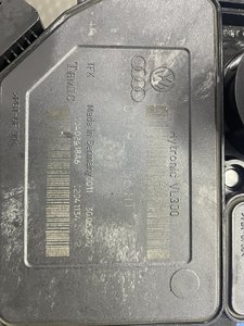

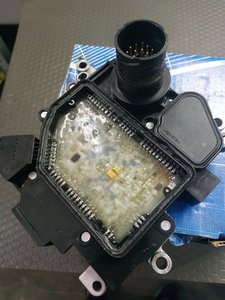

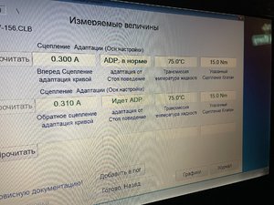

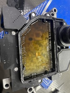

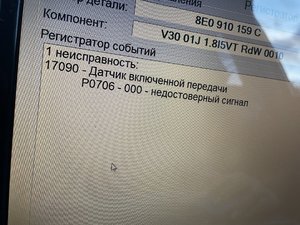

    Добрый день. Дмитрий у меня к вам порос и просьба в помощи разобраться что мне делать с моим вариатором. И так сначала, Audi A4 B7 мотор 1,8т коробка HEF(SA). Появилась ошибка 17090 Датчик включенной передачи, по форумам понял что нужно снимать блок и разбирать его что я и сделал. В блок не лазили. Я аккуратно разобрал, внутри блока обнаружил что присутствует немного масла, масло аккуратно удалил, под микроскопом проверили контактные ножки, все держаться все в порядке. Далее все собрал в обратной последовательности, залил новое масло и ни чего не изменилось. Пытался удалить ошибку, не выходит. Ошибку возможно удалить только когда селектор стоит в положении N и D, видео как происходит залил на ютуб : . Так же пытался адаптировать ее, предварительно сбросив адаптацию по вашей методике, перед адаптируется, назад ни в какаю. Подскажите что делать, есть ли шанс спасти блок или уже не обратный процесс. Фото прилагается

    Очень странно это все... Давайте попробую сделать блок. Адаптироваться при неисправном селекторе не обязана конечно

    Чудес не бывает, открывайте блок, смотрите внимательнее, дергайте сильнее, может что пропустили. Мерьте уровни напряжения и т.д.

    Я вас понял, будем проверять. Заметил ещё такую закономерность, что после того как коробка хорошо прогреется, покатаюсь допустим по городу то ошибка сама уходит

    Согласен что странно и так стало после разбора, на холодную мигает PRNDS, а как нагреется в районе 70 градусов, перестаёт мигать. Буду пытаться ещё как то разобраться, то это не дело. Разберу ещё раз, может плохо загарметизирлвал. Если что о результатах отпишусь, вдруг для опыта пригодиться
