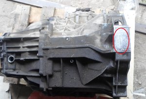

    Добрый день. 01J 301 212H есть чем заменить мне такой вариатор?
  15. Сergei
    Сergei Живу я здесь
    17 авг 2012
    3.527
    А6 2.4L
    Это номер задней крышки коробки заменить можно только на такую крышку.

    А как узнать номер коробки?
  17. Сergei
    Сergei Живу я здесь
    17 авг 2012
    3.527
    А6 2.4L
    #15177 Сergei, 15 сен 2021
    Посмотреть можно здесь
